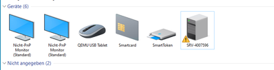

Smartcard und Token werden um Geräte Manager angezeigt:
Das Problem ist nun, dass die Smartcard vom SiPa nicht erkannt wird:

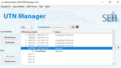

Für mich schaut es so aus, als ob im SEH-UTN Manager alles funktioniert.
Kannst du damit was anfangen ?
