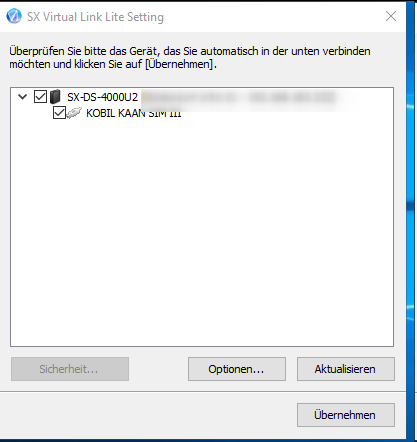

haben eine Umstellung auf Hyper V mit Basis Server 2019 ausgeführt.
Dort eine VM 2019 angelegt , für Datev.
Nun aber Problem Dongle. Weil das hier schon Diskutiert wurde, habe ich dann den Silex DS 600 gekauft.
Aber ohne erfolg . Heist Dongle wir weder erkannt noch durchgereicht. In der SILEX Software ist er zu sehen, mehr aber auch nicht.
Welche Möglichkeiten gibts den noch? Möchte den Server ungerne auf dem Hyper V Host einrichten..

Hall und Danke für Antworten.
Leider sind die Antworten an der Frage vorbei. Denn der USB Stick als Hardware wird erkannt. Aber der Stick in seiner Funktion als Software Schutz Modul nicht.
Silex zeigt an Verbindung steht. Dann bei Installation ist  das Ding nicht in Datev ansprechbar. Als nicht vorhanden gemeldet.
Habe erst treiber von Datev installiert, dann in Silex Verbindung aufgebaut..
wie in Anleitung steht. Erst Treiber dann einstecken.
Soll ist , Treiber installieren.. Stick rein .. dann in taskleiste der Stick mit grün vorhanden.
Ist aber nicht.

# Ja klar gibt es die .
Nochmals da scheinbar Missverständniss vorliegt.
Es geht darum, das der Dongle in seiner Funktion als Software schutzmodul nicht an system eingebunden wird.
Der Rediktior LAN mit USB anschluss erkennt ihn, zeigt an in seiner Software, aber nicht im Windows system.
Und wie Kollege unten gefragt hat mt Verbindung zum Lizenzserver.. soweit bin ich noch nicht. Es gibt noch keine Netzinstallation , ohne Stick auch unsinnig.
Bin auch keine Laie , sondern Admin mit Erfahrungin Servertechnik und Fachinformatiker.
Das Symptom hatte auch mal lokal , als der USB vor der Datev Treiber Installation am Gerät angebracht war.
Das habe ich hier aber vermiieden .
Ich würde das ganze nun beenden, denn ich habe einen 2 Pysischen Server, den übernimmt das nun, damit ist das Problem auch nicht mehr aktuell.
Finde das nur .. das Microsoft nicht schafft , die USB an die VM zu bringen.  Andere VM Software Hersteller ist das schon lange Integriert.
Vermut Kosten Frage , Hyper V kostenlos die anderen nicht.
