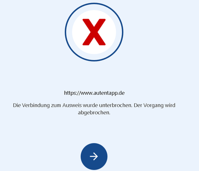

Ich habe aktuelle den cyber Jack RFID Basis bestellt und getestet.
Das Gerät mit der Aufschrift 2022-24 funktionert auf dem PC und auf dem Terminal-Server mit der Ausweiss-App 1.26.1 vom 15.12.2022.
Das Geräte mit der Aufschrift H 2022-11, davon habe ich drei getestet und auf verschiedenen Systemen, funktioniert nicht.
Die Pin-Abfrage kommt noch, dann aber wird die Datenabfrage mit dem Fehler abgebrochen.
Ich habe jetzt eine Supportanfrage erstellt. Ich melde mich, soweit ich eine Lösung erhalten.
Ein Firmware Update funktioniert auch nicht.

Vielen Dank für den Hinweis. Es ist die Lösung. Jetzt geht es.
Der Support hat sich noch nicht gemeldet.
Ich habe von der Web-Seite im PDF Dokument folgendes gefunden:
https://support.reiner-sct.de/downloads/cyberJack_RFID_basis/Firmware_Update/cyberJack-RFID-basis-updatex64_V10_15.exe
Ist der alte Link. Würde helfen, wenn dort die richtige Infos stehen würden. Bin mal gespannt, wann der Support antwortet.
