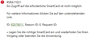

Ich durfte eine neue Mitarbeiterin begrüßen - dazu gehört natürlich eine neue SmartCard (Produktion Oktober)
Die Karte verhält sich völlig anders als alle bisher administrierten Karten.
Insbesondere kann ich NUR!!! lokal auf einem Win10-TS-Client auf UO zugreifen mir Belege anschauen etc pp

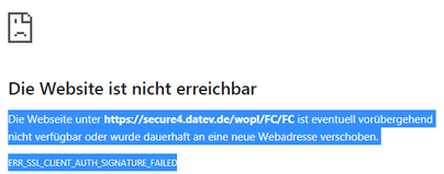

Versuche ich auf der Terminal-Serverebene Unternehmen-Online aufzurufen erhalte ich folgende Fehlermeldung
Will ich versuchsweise in einer bestehenden UO-REWE-Buchhaltung die Belegverknüpfung aufrufen erhalte ich dies hier
Und will ich mit dieser SmartCard bspw. die Service-TAN der Hotline erfragen erhalte ich
Alle anderen vielen SmartCard der Kanzlei - die aber älter sind - funktionieren tadellos.
Hat jemand hierzu eine Idee ?
Danke vorab sagt Ralf Strupat

Wenn die SmartCard lokal funktioniert, wird sich das SiPa am WTS verhaspelt haben. Das hatte ich auch schon mal, dass das SiPa meinte, die SmartCard wäre abgelaufen, was sie definitiv nicht war. Irgendwo im Cache stehen falsche Werte drin. Wo, weiß ich leider nicht mehr. Man konnte einen Ordner löschen oder umbenennen, der neu erstellt wird und dann neu mit Informationen gefüllt wird. Dann passt das wieder.
Wo das war, wie gesagt - hatte ich bisher 1x und dann gekonnt verdrängt. Das müsste aber DATEV wissen. Gerne auch den Thread hierzu verlinken. Dann hat DATEV hoffentlich eine Idee, was wir meinen.

Hallo steuerlotse,
prüfen Sie bitte einmal, ob es eine Abweichung der SmartCard-Informationen innerhalb des lokalen und des "WTS"- Sicherheitspakets gibt.
Wenn die Informationen hier unterschiedlich sind, versuchen Sie die Lösung aus dem Infodokument www.datev.de/hilfe/1004357 durchzuführen.
