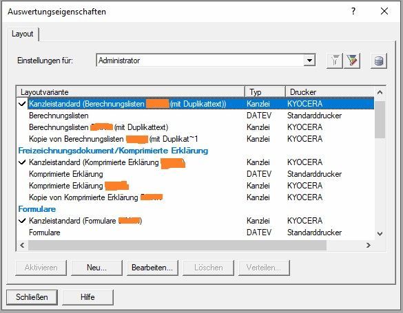

in den Steuerprogrammen gibt es unter
Extras / Auswertungseigenschaften
die folgende Auswahl:
dort kann man Kopien der Standardvorlagen erzeugen und dann Bearbeiten.

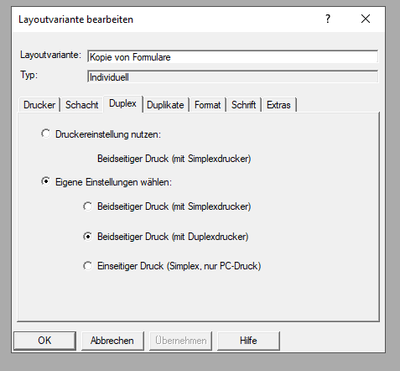

Wählt man den Button "Bearbeiten" erhält man die folgende Maske und kann hier mal ein bisschen testen (am besten an einer Kopie, damit der Ausdruck beim Brother hinterher nicht auch noch spinnt.
Viel Erfolg!
Viel Erfolg!
Viele Grüße aus dem Norden,
bfit
Hallo, ja, das haben wir bereits gemacht 😁 - kein Erfolg.

Nachtrag :
... nur der Vollständigkeit halber eine Korrektur :
... nennt sich nicht "Auswertungssteuerungsdaten" sondern "Auswertungseigenschaften"
... dort kann eingestellt werden wie die Auswertungen, Berechnungslisten, Formulare etc. gedruckt werden sollen, simplex, duplex, perplex etc. 😄
... ist ja aber völlig uninteressant, falls die Ursache für die Druckprobleme ganz woanders liegen, z.B. bei PCL5, PCL6, GDI und anderen Gemeinheiten 😄
