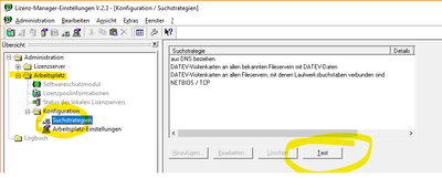

Auf dem Client-Rechner mal in den LiMa-Einstellungen einen Test machen. Da sollten auch die Suchstrategien aufgelistet sein.
Ggf. mal einen ScreenShot von dem Fehler und den LiMa-Einstellungen posten.

a) Wo kann ich am Arbeitsplatz mit den LiMa-Einstellungen einen Test machen?

den Test findest Du in den "Lizenz-Manager-Einstellungen". Diese sind im Startmenü zu finden.
In den LiMa-Einstellungen suchst Du dort:
Zu B) Wenn die Einwahl auf einen Client-Rechner erfolgt, sollte und kann es den Quasi-Server nicht interessieren! Da ist in der Konfiguration was fürchterlich schräg!
