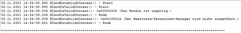

Vielen Dank erstmal für die ganzen Antworten.
Die Erkennung der mIDentity funktioniert leider auch bei direkter Verbindung vom Laptop zu DATEV Smart-IT nicht.
Die mIDentity wird aber am Laptop selbst erkannt - in Smart-IT weiterhin nicht.
Der PCSC-Test in DATEV Smart-IT hat folgendes ergeben:

891 Mal angesehen
Zumindest liegt es dann nicht am Sicherheitspaket, es kommt einfach schon seitens RDP keine SmartCard mit. Normalerweise würde ich sagen liegt das am Client/Notebook, aber wenn es bei der Verbindung zum PC in der Firma funktioniert, macht das eigentlich auch keinen Sinn.
Ich würde noch folgendes probieren:
  • SmartIT-Sitzung vollständig abmelden (nicht nur trennen/schließen).
  • Notebook sauber neu starten (unbedingt Neu starten wählen, NICHT Herunterfahren).
  • FixPCSC am Notebook ausführen, in dem Fall auch dann wenn kein Fehler gemeldet wird: http://www.scm-pc-card.de/ftp/FixPCSC_1.5.2.76.zip
  • Windows-Updates prüfen/installieren.
Andreas Bär | DATEV eG
