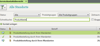

In den Servicekontakten sollten Sie dazu eine solche Nachricht finden:
Darauf können Sie dann antworten.

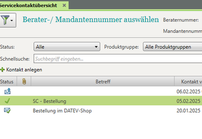

Danke für die schnelle Antwort,
Leider habe ich keine Produktbestellung sondern nur das in der Ansicht:
Und hier kann ich nirgends freigeben...
122 Mal angesehen
Sie können da auch nichts freigeben, sondern nur durch den Punkt "Rückfrage" Ihre Zustimmung mitteilen. Deswegen schrieb ich auch "Antworten".
