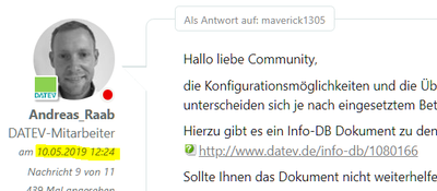

Nachricht 9 von 13
1683 Mal angesehen
Hallo liebe Community,
die Konfigurationsmöglichkeiten und die Übernahme der benutzerdefinierten Skalierung in die DATEV-SmartIT unterscheiden sich je nach eingesetztem Betriebssystem am Client und am Serversystem.
Hierzu gibt es ein Info-DB Dokument zu den möglichen Einstellungen:
http://www.datev.de/info-db/1080166
Sollte Ihnen das Dokument nicht weiterhelfen, melden Sie sich bitte bei uns im Service.
Andreas Raab
Produktmanagement DATEVasp und DATEV-SmartIT
Mit freundlichem Gruß
Andreas Raab
Produktmanagement DATEVasp / DATEV-SmartIT | DATEV eG
