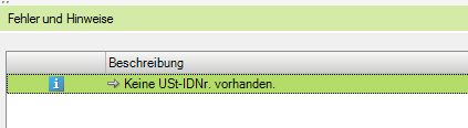

noch eine Nachfrage: Warum wird beim Export ein Fehler/Hinweis ausgegeben, wenn der Mandant keine USt ID hat? Wofür wird die gebraucht?
Schöne Grüße
Willi Müller
a_voots
607 Mal angesehen
Guten Morgen Herr Müller,
das ist nur ein Hinweis, oder? Der Export ist auch ohne möglich...
Die USt-ID muss eigentlich nicht zwingend eingegeben werden (gibt ja Mandanten ohne), sondern kann der Vollständigkeit halber und der vereinfachten Zuordnung bei der Finanzverwaltung mit angegeben werden.
Andrea Voots
Hallo Frau Voots,
genau, und deswegen ist dieser Hinweis überflüssig. Was soll ich machen, wenn ich diesen Hinweis lese? Nichts... also weg mit dem Hinweis.
Schöne Grüße
Willi Müller
