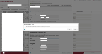

Aber mir ist immer noch nicht 100% klar, ob ich nach Bestätigen von Ja immer noch die Möglichkeit habe, zumindest bis zum 31.12.2025, für jede einzelne Vollmacht zu entscheiden, ob die elektronische Bekanntgabe erfolgen soll oder noch nicht. Wir wollen das Prozedere ja erstmal testen. Denn die Meldung in der Vollmachtsdatenbank nach Eintragung der Email-Adresse sieht wie folgt aus:
Hier steht eindeutig "Für untenstehende Vollmachten ändert sich die Bekanntgabe-Adresse auf .....". Hier wird dann meine Email-Adresse aufgeführt und unter dem Pfeil verbergen sich dann sämtliche hinterlegte Vollmachten ohne eine Option irgendwelche Vollmachten auszuschließen.

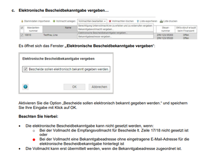

Hier mal ein Auszug aus dem Hilfedokument zur VDB (Seite 17):
"Die elektronische Bescheidbekanntgabe kann nicht gesetzt werden", wenn keine E-Mail-Adresse für die el. Bekanntgabe hinterlegt ist.
Es wird also für alle aufgeführten Vollmachten die Option eingeräumt, dass eine elektronische Bekanntgabe erfolgen kann. Die Option selbst wird aber in der jeweiligen Vollmacht direkt ausgeübt.
