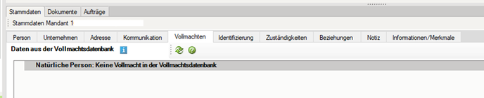

ich habe heute in der Vollmachtsdatenbank für eine natürliche Person manuell eine Vollmacht erstellt. Lt. Übermittlungsstatus ist diese als "Vorgemerkt" markiert.
Die Steuernummer sowie das Geburtsdaten stimmen mit den Stammdaten in DMS überein..
In DATEV Arbeitsplatz beim Mandanten wird jedoch "Natürliche Person: Keine Vollmacht in der Vollmachtsdatenbank" angezeigt. Trotz mehrfacher Aktualiserung
Ich bin etwas ratlos.

[...] In DATEV Arbeitsplatz beim Mandanten wird jedoch "Natürliche Person: Keine Vollmacht in der Vollmachtsdatenbank" angezeigt. Trotz mehrfacher Aktualiserung [...]
Frage: Wo wurde "aktualisiert"?
Hier wird der Arbeitsplatz aktualisiert.
Um die Daten aus der VDB im Arbeitsplatz zu aktualisieren muss man das über die Schnellinfo zu den Vollmachten aktualisieren:

an beiden Stellen habe ich jeweils den Arbeitsplatz aktualisiert, jedoch wird nach wie vor dies angezeigt:

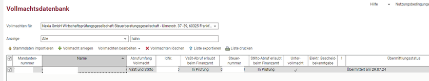

Dies wird in der Datenbank angezeigt:

O.k., die Vollmacht wurde am 29.07.2024 übermittelt. Das Mandat ist ein Einzelunternehmen (was DATEV nicht empfiehlt). Ist die Vollmacht für das Unternehmen (GbR)? Dann wird da nichts (mehr) angezeigt!

Nein, der Mandant ist eine natürliche Person. Dies ist sowohl in DMS als auch in der Datenbank so hinterlegt.

Vollmacht in Datenbank okay und im Arbeitsplatz nicht zu finden (keine Vollmacht vorhanden)

Hallo @SabineSchuetz,
das könnte daran liegen, dass in den Stammdaten des Mandaten im DATEV Arbeitsplatz die Steuernummer oder die Steuer-ID fehlt, die wiederum in der Vollmacht angegeben wurde.
