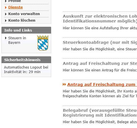

Über ElsterOnline habe ich das ganze noch nie versucht. Bin allerdings gleich mal auf die Seite, eingeloggt und unter Dienste nachgeschaut. Allerdings ist hier der letzte Punkt "Belegabruf ..." nicht auswählbar.
Bringt mich also auch nicht weiter ...

vgl. S. 9 https://www.elster.de/download/Leitfaden_Belegabruf.pdf
hatte vergessen, dass man sich einmalig dafür anmelden muss (mit Organisationszertifikat iVm Datev-Smartcard). Danach klappt dann auch der Quercheck

Hallo Herr Behrens,
wie schon erwähnt, der Punkt "Belegabruf ..." ist nicht auswählbar und auch gem. der Anleitung wäre erst im Unterpunkt hierzu eine Freischaltung möglich ...

Da Sie auch keine Steuerkonten abfragen können, würde ich mutmaßen Sie haben sich nicht als 'Organisation' registriert und/oder Sie loggen sich nicht mit Ihrer Smartcard ein.
