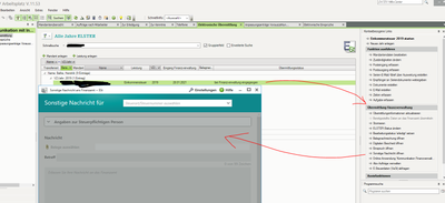

Hallo community,
für
  • Nachrichten an das Finanzamt und
  • Belegnachreichungen
gehen ich zur Zeit über Reiter Elektronische Übermittlung ==> Auswahl Mandant ==> Kontextmenü
Nun habe ich leider einen Mandanten, für den ich bisher noch keine Steuererklärungen übermittelt habe. Ich kann somit für diesen Mandanten auch nicht über das Kontextmenü eine "Sonstige Nachricht ans Finanzamt" öffnen....
Wie muss ich denn hierbei vorgehen?
Danke für Infos...

Die Sonstige Nachricht geht nur mit Steuernummer. Ist eine Vorgabe der Finanzverwaltung. Also auf die Steuernummer warten/nachfragen oder eine E-Mail, ein Fax oder einen Brief verschicken.
Falls die Steuernummer schon vorliegt, könnte man eine fiktive Leistung anlegen.

Hallo @theo ,
vielen Dank! St.Nr. liegt vor..... ich stehe aber auf dem Schlauch bzgl. der Anlage einer fiktiven Leistung? Wie mache ich das?

Du legst im Arbeitsplatz eine neue Leistung an. Bspw. ESt 2020. Dann kannst du übermitteln.

@theo Ich hatte eine fiktive  Leistung angelegt. Es ging trotzdem nicht. Der Workaround hat bei mir nicht funktioniert. 😭

Was hat denn nicht funktioniert bzw. welche Fehlermeldung kam denn?
Bei mir hat das neulich etliche male problemlos funktioniert.
- Leistung beim Mandanten anlegen
- Steuern
- elekronische Übermittlung
- Übermittlung Finanzamt (Kontextbezogene Links)
- Sonstige Nachricht (Kontextbezogene Links)

Die Leistung muss einmal geöffnet und die Stammdaten übernommen werden.
