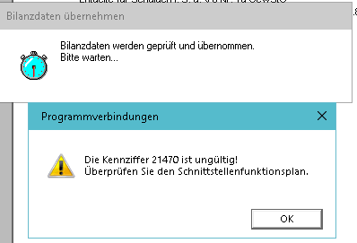

bei einem normalen Unternehmer erhalte ich bei der Übergabe der Rewe- Daten nach Gewerbesteuer folgende noch nie dagewesene Meldung:
"Die Kennziffer 21470 ist ungültig Überprüfen Sie den Schnittstellenfunktionsplan".

Hallo Herr Kolberg,
die Kennziffern 21470 (und 21471) sind neue Kennziffern für den VZ 2017 und werden in der neuen Anlage BEG enthalten sein. Die Anlage BEG ist in der Vorabversion von Gewerbesteuer noch nicht enthalten, daher können auch die entsprechenden Werte noch nicht übernommen werden. Der Schnittstellenfunktionsplan, der am 23.2.2018 bereitgestellt wurde, sieht die neuen Kennziffern schon vor.
Für die Kennziffer 21470 werden folgende Konten abgefragt:
SKR 03: 2115 - 2116
SKR 04: 7350 - 7354
Für die Kennziffer 21471 werden folgende Konten abgefragt:
SKR 03: 6856
SKR 04: 4975
Wenn auf den genannten Konten keine Werte gebucht sind, wird durch die Programmverbindung eine Null an die neuen Kennziffern weitergegeben.
Die Fehlermeldung kann mit OK bestätigt werden. Die Datenweitergabe an die Gewerbesteuer wird bis auf die Werte, die auf die oben genannten Konten gebucht wurden, durchgeführt.
Die Fehlermeldungen treten nach Installation der nächsten Version von Gewerbesteuer classic 2017, Version 14.1 nicht mehr auf. Die Auslieferung ist derzeit für Mitte April geplant ( 1010488 ).

Danke für den Hinweis:
"Fehler kann im Normalfall folgenlos weggeklickt werden"
