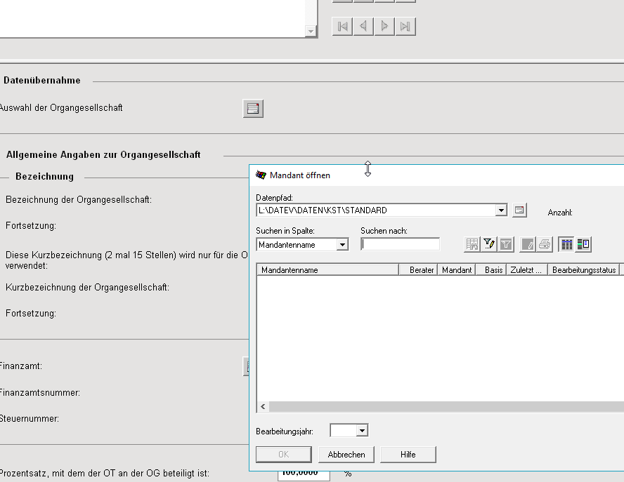

Bei dem OG finde ich leider keine Funktion, wie ich diese Daten dann automatisch in die Anlagen OT /OG übernehmen kann.
Aus der LexInform habe ich auch nichts passendes gefunden.
Hat jemand hier diese Funktion schon benutzt und kann mir konkret sagen, wie der zweite Schritt funktioniert?

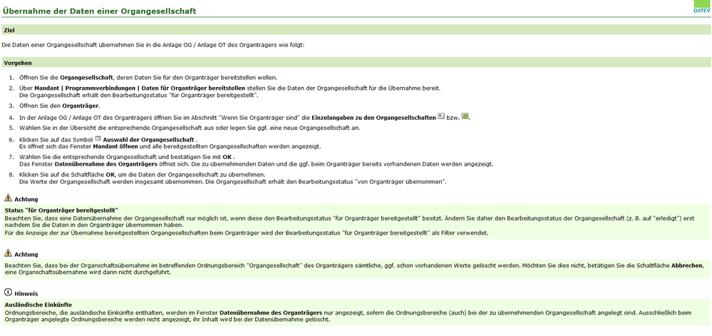

Vielleicht hilft hier die Programmhilfe:

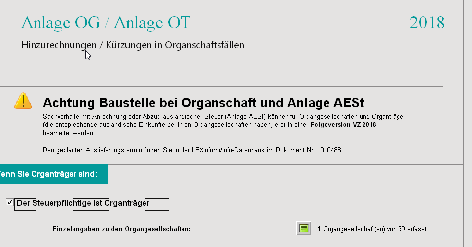

das funktioniert an dieser Stelle:

Lieber Herr Hüwe,
vielen Dank für die Anweisung. Es hat funktioniert.
