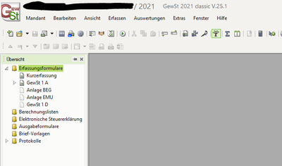

ich habe das Problem, dass wenn ich die Jahresabschlussdaten an das Programm Gewerbesteuer übergebe, keine Berechnungen und auch keine Fehler und Hinweise ausgegeben werden. Das Programm sieht dann wie folgt aus:
Die Steuererklärungen bzw. Anlagen enthalten alle Werte aus Kanzlei-Rewe. Jedoch wird keine Berechnung ausgegeben. Habe die Übergabe von Kanzlei-Rewe an das Programm GewSt bei mehreren Mandanten ausprobiert. Es funktioniert leider bei keiner Übergabe. Hat jemand einen Rat?

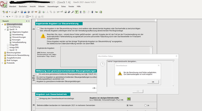

Auch die Bteriebsstätte, Gemeinde und der Hebesatz sind korrekt erfasst. Ist vielleicht das Programm GewSt nicht korrekt installiert?
Wenn ich aus Spaß die Daten an das FA senden möchte, erscheint folgender Hinweis:

Ist bekannt? Keine Berechnung, keine Berechnungslisten in Gewerbesteuer
Welcher Virenscanner ist denn außer dem Windows Defender installiert?
