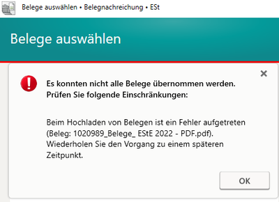

gibt es aktuell übergreifende Probleme mit der Belegnachreichung etc.? Ich kann keine Belege anhängen und die Fehlermeldung ist nicht sehr vielsagend:
269 Mal angesehen
Für alle, die sich fragen: nein, es sind 31 Zeichen. Weit unter den erlaubten 46. Daran kann es nicht liegen. Bin auf die Lösung gespannt, die aktuell wohl "Knick im Ohr" heißt.

Kann ich nicht bestätigen - keine Probleme bei der Belegnachreichung.
Mein erster Gedanke: den Beleg umbenennen. Doppelpunkt, Bindestrich, PDF.pdf, kann sein, dass das den Vorgang verhindert.
Beleg: gehört zum Dateinamen? 🤔 Dann sind‘s 37 Zeichen aber ja, der : ist auch ein unerlaubtes Zeichen unter Windows, meine ich.

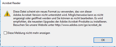

Was erscheint übrigens, wenn man das über den Ausgabekorb als PDF gespeicherte Dokument aufruft:
Kannste dir nicht ausdenken 🙄
