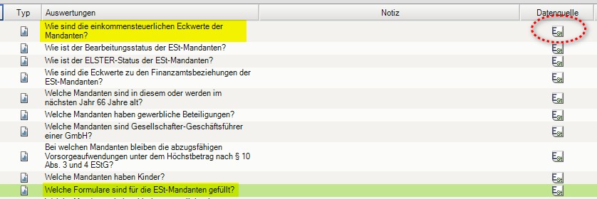

habt Ihr das Daten-Analyse-System im Einsatz?
Wenn ja, dort gibt es z.B. eine Abfrage über die Eckwerte zu den vermieteten Objekten.

Wenn ich es richtig sehe, greift dieses auf die Stammdaten zu.
Das kann ich nicht nachvollziehen. Bei mir steht bei dieser Abfrage als Datenquelle die Einkommensteuer.
Daneben gibt es noch die Abfrage "Welche Formulare sind für die Mandaten gefüllt" die auch auf die ESt als Datenquelle zugreift und wahrscheinlich sogar zielführender ist.

@peter schrieb: Daneben gibt es noch die Abfrage "Welche Formulare sind für die Mandaten gefüllt" die auch auf die ESt als Datenquelle zugreift und wahrscheinlich sogar zielführender ist.
Je nach Fragestellung Ja. In der Auswertung wird die Anzahl der Anlagen mitgegeben. Nicht nur V&V = Ja, sondern V&V = 5, etc. Zudem wird in der Auswertung auch angeben ob Anlage Steuerpflichtiger oder Ehegatte.
Und am besten wirft man die Auswertung dem Excel vor. Dann kann mit passenden Filtern noch gezaubert werden.
Blöd nur: Keinen direkten Bezug zu einem zentralen Mandanten. Da müssen dann noch weitere Tabellen gezogen und in Relation gesetzt werden (Geschäftsfeldübersicht ESt / Mandantenübersicht / o.ä. je nach Bedarf).

@Christian48 schrieb: Wenn ich es richtig sehe, greift dieses auf die Stammdaten zu.
Nein, Quelle ist die ESt bzw. der aktive ESt-Datenpfad!
Wichtig ist also, welcher Datenpfad ist in der ESt zuletzt genutzt worden (wenn es mehrere Datenpfade geben sollte). In den Eigenschaften der Auswertung wird dies m.W. auch angegeben.

Ich hatte anscheinend zu wenig Berechtigungen für das Daten-Analyse-System.
Wir gucken uns das mal genauer an.
