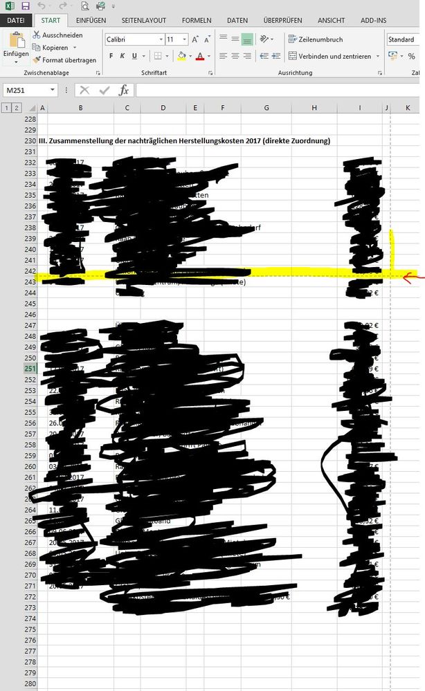

wie muss ich meine Excel individuellen Anlagen "einstellen", dass ich in Excel sehe wie später der tatsächliche Seitenumbruch ist. Ich habe nämlich folgendes Problem:
Ich erstelle eine individuelle Anlage und denke "passt so gefällt es mir". Beim Drucken oder Export in die Dok-Ablage stelle ich dann fest... dass es doch nicht passt. Denn alle Seitenumbrüche sind total verschoben und nicht so wie ursprünglich in Excel dargestellt.
Das nervt, da ich aktuell so lange mit dem PDF-Export "herumspiele" bis das Layout beim Druck so ist, wie ich es möchte.
Gibt es irgendwelche Tipps & Tricks?

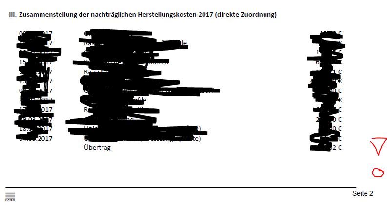

die Idee ist gut und ich habe die auch schon ausprobiert. Funktioniert leider nicht. Sehen Sie selbst ich habe mal Bilder gemacht - das Druckbild ist nicht identisch mit dem was mir Excel darstellt:

Ich kenne das Problem. Besteht schon lange und eine gute "Gesamtlösung" gibt es nicht.
Ich vermute es liegt daran, dass DATEV vor dem Druck den standardisierten Briefkopf einfügt. Dieser stimmt aber nicht hundertprozentig mit dem Platz überein, der in Excel für die Kopfzeile reserviert ist. In der Folge kommt es zu verschobenen Umbrüchen und Leerseiten im Druck.
Manchmal hilft es, die Umbrüche über die Seitenumbruchvorschau manuell festzulegen.
Was fehlt, ist ein echtes WYSIWYG.

damit die Individuellen Anlagen weitestgehend so ausgegeben werden, wie sie in der Seitenansicht von Excel dargestellt werden, schließe ich mich der Aussage von Olaf Bietz an. Ich empfehle ebenfalls, möglichst mit den Standardeinstellungen zu arbeiten. Es ist hilfreich, wenn im Steuerprogramm die Kopf- und Fußzeilenbestückung für die Individuellen Anlagen aktiviert ist (Extras | Einstellungen | Individuelle Anlagen). Dadurch wird die Kopf- und Fußzeile in Excel mit eingeblendet. In einigen wenigen Fällen führt diese Einstellung jedoch zu einem verzögertem Aufruf der Individuellen Anlage, da stets die Kopf- und Fußzeile „eingesteuert" wird. Im Normalfall ist dies aber nicht oder kaum wahrnehmbar. Die Individuellen Anlagen sollten so gestaltet sein, dass noch ein gewisser Puffer zu den Seitenrändern (rechts und unten) vorhanden ist.
Wir raten davon ab, eine Skalierung in den Individuellen Anlagen zu verwenden. Beim Seitenlayout in Excel sollte unter „Seite einrichten" die Normalgröße (100%) verwendet werden. Wichtig ist auch, dass ein Papierformat (i.d.R. DIN A4) und eine Druckqualität (i.d.R. 600 dpi) eingestellt ist. Möglicherweise verursacht ein definierter „Druckbereich" den ungewollten Seitenumbruch. Sie können dies ebenfalls unter „Seite einrichten" im Register „Blatt" überprüfen. In den Auswertungseigenschaften des Steuerprogramms sollte bei den Randeinstellungen ebenfalls der Standard verwendet werden (Oben: 3,5 cm, Unten: 3,0 cm, Links: 2,0 cm, Rechts: 2,0 cm). Dabei sollte – wie von lonlysiloett bereits erwähnt – in den Eigenschaften der Individuellen Anlage(n) „Randeinstellungen der Layoutvariante des Steuerprogramms verwenden" aktiviert sein (Standard).
Wenn ein PDF-Export erfolgen soll, geben Sie die Individuelle Anlage über „Exportieren" aus. Für den PC-Druck wählen sie als Ausgabeziel „Drucken am PC" aus.

In MS Excel sollte unter „Seite einrichten" lediglich darauf geachtet werden, dass nur der Haken „Mit Dokument skalieren" gesetzt ist. Wenn der Haken „An Seitenrändern ausrichten" gesetzt ist, erfolgt der fehlerhafte Zeilenumbruch der Trennlinie wie in Dokument 1017427 beschrieben.
In den Steuerprogrammen ist standardmäßig in der aktiven Layoutvariante unter Kopf/Fuß „DATEV – Standard" eingestellt.
