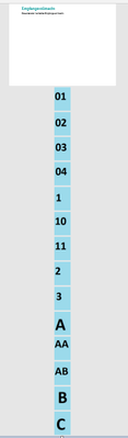

Die Reihenfolge der Belege war bis Montag den 15.02.2021 zufällig. Seit dem 15.02.2021 werden die Belege auch bei der Erfassung, Vorschau und der Ablage sortiert (angelehnt an die "lexikographischen Sortierung").
Bitte beachten Sie, dass bei dieser Sortierung z.B. eine 10 vor einer 2 angeordnet wird (siehe Beispiel unten).
D.h. die Reihenfolge die Sie nach der Übernahme der Belege in der Erfassungsmaske sehen, wird auch so übermittelt.
Wenn Sie, wie im oben genannten Fall, die Belege extra von 1 - 9 umbenannt und sich im erfassten Text z.B. auf Beleg 1 bezogen haben, sollte die Übermittlung in Reihenfolge stattgefunden haben und zudem der Sachbearbeiter im Finanzamt den Namen des Belegs auch finden können.
Tipp: Ihre Belege haben den in der Erfassungsmaske ersichtlichen Namen bei der Übermittlung an die Finanzverwaltung. Wenn Sie sich im Text auf den Belegnamen z.B. "01.png" statt z.B. "siehe 5. Beleg" oder "siehe Seite 3 des Anhangs" beziehen, dürfte es keine Verwechslungen mehr geben.
Beispiel:
Sortierung Belegnamen
Sortierung der Belege in der Vorschau
