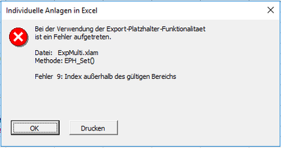

Beim Öffnen einer der beiden individuellen Anlagen in einer Einkommensteuererklärung erhalte ich folgende Fehlermeldung:
Am Tag davor konnte ich die Anlage ganz normal bearbeiten, jetzt kann ich sie nicht einmal mehr öffnen, weil der Fehler sich nicht wegklicken lässt. Neustart des Programms und des Systems hat nichts gebracht, auch verschwindet der Fehler nicht, nachdem ich alle Platzhalterverknüpfungen im Formular getrennt habe.
Hat jemand einen Rat?

Hallo Gutti,
um die Ursache für diesen Fehler zu bestimmen, hätten wir den Mandantenbestände zur Analyse benötigt. Allgemeinen bedeutet „Index außerhalb des gültigen Bereichs“, dass die Position (Bezeichnung des Tabellenblatts, Zeile, Spalte…) eines oder mehrerer Exportplatzhalter nicht bestimmt werden kann.
