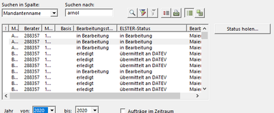

... und lässt sich dann im Beweisfall hier abgleichen:
Jahr, Mandat auswählen und Status holen
Die vergebene Telenummer des aktuell bereitgestellten und übermittelten Dokumentes
lässt sich leicht mit der Telenummer abgleichen, da die auf jeder Seite des Freizeichnungsdokumentes vermerkt ist. Für die ESt
und gesondert für die EÜR
Insofern sind gesonderte Ausdrucke in Papier/PDF und deren Ablage/Organisation entbehrlich.
