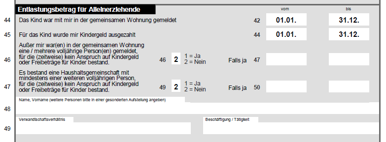

Sachverhalt VZ 2016
Erfassung Kind 1 ...
Erfassung Kind 2 ...
Zusätzliche Anmerkung ...
Kind 2 beendet im Januar seine Ausbildung und zieht auch im Januar aus der gemeinsamen Wohnung aus.
DATEV rechnet mit oben gemachten Angaben ...
1.908 EUR (ungekürzt für Kind 1) plus 240 EUR (ungekürzt für Kind 2) = 2.148 EUR
Finanzamt rechnet ...
1.908 EUR (ungekürzt für Kind 1) plus 20 EUR (1/12 von 240 EUR für Kind 2) = 1.928 EUR
Meines Erachtens rechnet das Finanzamt "richtig" ...
FRAGE
Rechnet DATEV "falsch" oder wurde der Sachverhalt in der Anlage Kind nicht richtig erfasst?

Hallo jejo,
Sie haben die Daten korrekt erfasst.
Die Finanzverwaltung ermittelt den Entlastungsbetrag für Alleinerziehende nach dem BMF-Schreiben zum Entlastungsbetrag für Alleinerziehende vom 23.10.2017 (BStBl-2017-I-1432). Dort wird die Vorgehensweise in Rz 24 im Zusammenhang mit einem entsprechenden Beispiel geregelt: "Entsprechend ermäßigt sich für jeden Kalendermonat, in dem die Voraussetzungen für die Inanspruchnahme des Erhöhungsbetrages nicht vorgelegen haben, der Erhöhungsbetrag zeitanteilig." In Ihrem Beispiel ergibt sich nach dem BMF-Schreiben damit ein Entlastungsbetrag von 1.948 EUR.
