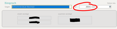

Das ist so, die Ehefrau ist auswählbar, allerdings lässt sich dort dann das VJ nicht ändern, es ist ausgegraut.
Interceptor
57 Mal angesehen
ups, tatsächlich - gerade mal eben versucht. Wenn ich über die Leistung einen Einspruch anlege, dann ist das Feld VJ ausgegraut.

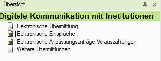

Wenn ich aber über
direkt einen Rechtsbehelf anlege:
dann habe ich die Auswahlmöglichkeit Ehemann / Ehefrau / Gemeinsam / VJ
mfg
