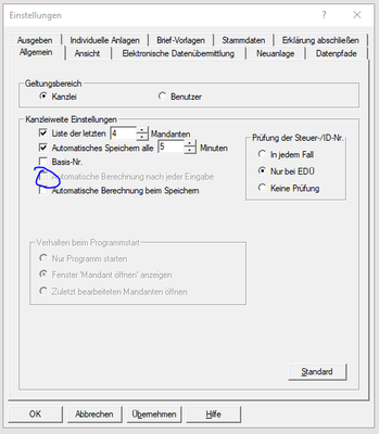

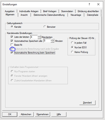

Hallo allerseits,
wir würden in der Kanzlei gerne die Einstellungen in den Steuerprogrammen (Extras/Einstellungen) standardisieren.
So soll z.B. bei jedem Kollegen standardmäßig das Häkchen bei "automatische Berechnung nach jeder Eingabe" (Reiter Allgemein) gesetzt sein. Ist es möglich dies als Admin vorzugeben?
Da die Kollegen die Einstellungen teilweise über Benutzer individualisiert haben wäre es gut z.B. als Admin den Reiter Erklärung abschließen zu belegen:
Muss man die Einstellungen einzeln bei jedem Kollegen vornehmen, oder ist es möglich dies vorzugeben?
Vielen Dank schon einmal für die Hilfe!

Hallo WMann,
zum ersten Teil Ihrer Anfrage:
Es gibt bestimmte Einstellungen, die vom Administrator nicht vorbelegt werden können, da sie zu benutzerspezifisch sind. Mitarbeiter, die zum Beispiel die Daten sehr schnell in die Erfassungsformulare eintragen, stört es, wenn nach jeder Eingabe die Berechnung anläuft. Aus diesem Grund gibt es einige Ausnahmen, die der Administrator nicht kanzleiweit vorbelegen kann. Das Kontrollfeld bleibt deshalb inaktiv. Sie finden diese Information auch in der Direkthilfe (Fragezeichen im Fenster Einstellungen anklicken und anschließend auf das Kontrollkästchen Automatische Berechnung… klicken).
Zum zweiten Teil Ihrer Anfrage:
Die Auswahl, ob der Geltungsbereich Kanzlei oder Benutzer aktiv ist, liegt daran, wie die Steuerprogramme initial installiert wurden. Wenn bei der Erstinstallation im Installations-Manager eingestellt wurde, dass die Daten standardmäßig im Netz liegen, dann sind die kanzleiweiten Einstellungen aktiv. Es können jedoch individuell die Einstellungen durch den Benutzer geändert werden, indem er eigene Einstellungen verwendet und auf Benutzer umstellt. Das ungewollte Umstellen dieser Einstellung können Sie verhindern, indem es in der Kanzlei entsprechend kommuniziert wird, oder indem Sie die Berechtigung über die Rechteverwaltung einschränken.

Hallo Daniel,
das kommt darauf an wie man im Steuerprogramm arbeitet. Die Geschwindigkeit ist dabei nicht das Problem. Hast Du beispielsweise parallel zu den Erfassungsformularen Berechnungslisten geöffnet führt jede Änderung zu einer Neuberechnung und Aktualisierung der Listen. Das wirkt dann z. B. optisch etwas unruhig.
Das Einschalten der automatischen oder manuellen Berechnung funktioniert je Steuerfall flott in der Symbolleiste.
Die Rechte für Kanzleieinstellungen sind einheitlich in allen Steuerprogrammen unter Einstellungen | Kanzleiweite Einstellungen zu finden und ebenfalls rasch administriert.
