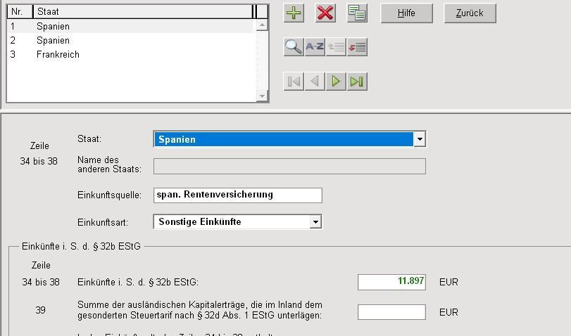

bei einer Einkommensteuererklärung für eine beschränkt steuerpflichtige Rentnerin (Wohnsitz Spanien, Renten aus Deutschland, Spanien und Frankreich) haben wir die Anlage AUS für die ausländischen Renten für den Progressionsvorbehalt ausgefüllt.
Nun wird aber ein Fehler angezeigt unter "Fehler und Hinweise". Weiß jemand Rat?
Fehler und HinweiseFehler und Hinweise
Anlage AUS, Zeilen 34-38Anlage AUS, Zeilen 34-38

der Fehler wird von ELSTER-Tele-Modul der Finanzverwaltung ausgegeben und ist eine Einschränkung, die die elektronische Datenübermittlung verhindert, s. auch Hilfe-Dokument 9307439:
https://apps.datev.de/help-center/documents/9307439
Sie können mit dem Finanzamt klären, wie die Erklärung eingereicht werden sollte.
