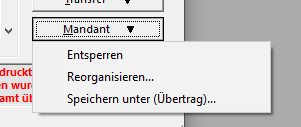

Guten Tag,
genau das selbe Probleme habe ich im Moment.
Nur ist bei mir das Feld Speichern unter (Übertrag) ausgegraut und ich bin bisher noch nicht fündig geworden woran das liegen könnte.
peter
Nachricht 4 von 10
7104 Mal angesehen
haben Sie schon mal geprüft ob dieses Recht evtl. in der Rechteverwaltung gesperrt ist?

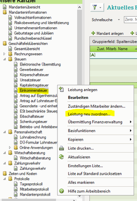

Die Daten konnte ich wie oben beschrieben einspielen und auch öffnen. Jedoch werden mit die eingespielten Jahre nicht in der Leistungsübersicht im Datev Arbeitsplatz angezeigt. Was muss ich tun, damit diese hier erscheinen?
Vielen Dank für die Hilfe!

Guten Tag Herr Rötzer,
hierfür müssten Sie in die Geschäftsfelderübersichten und die Leistung heraussuchen und danach einem zentralen Mandanten zuordnen.
Rechtsklick auf die eingespielte Leistung und unter Leistung neu zuordnen an den zentralen Mandanten verknüpfen.
Roetzer87
Nachricht 10 von 10
5139 Mal angesehen
Perfekt! Das wars`s ... Vielen Dank für die Hilfe!
