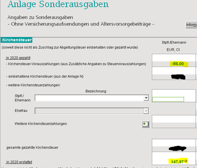

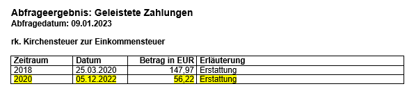

Im Steuerkonto werden diese (richtigen) Daten angezeigt:
Nach der Übernahme in das ESt Programm sieht das so aus:
Warum sollte die Erstattung für 2020 in 2022 als Sonderausgaben berücksichtigt werden? Auf der LSt Bescheinigung steht ein höherer einbehaltener KiSt Betrag. Da hat das Programm wohl selbstständig so etwas wie einen Erstattungsüberhang angenommen.
Bitte korrigieren.

Kann es sein, dass es sich bei der Erstattung für 2020 im Jahr 2022 in Höhe von 56,22 EUR und den Vorauszahlungen in Höhe von 56,00 EUR nur zufällig um ähnliche Beträge handelt?
Ich vermute, dass es sich bei den Vorauszahlungen um die Werte der EStE 2019 handelt und diese - mangels neuer Werte für 2020 - nicht überschrieben (und auch nicht gelöscht) wurden?

Danke für`s Überlegen .. aber leider sind das die aktuell für 2020 abgeholten Werte (gelbe Markierung für VaSt Daten ist auch noch vorhanden). Für 2020 sind keine VZ geleistet worden, der in 2022 erstattete Wert ist auch negativ ausgewiesen und hätte dann sowieso unter erstattete KiSt ausgewiesen werden müssen.

Hallo StB_,
Sie haben Recht:
Die in 2022 erstatteten 56 EUR dürfen in VZ 2020 nicht im Rahmen der Sonderausgaben berücksichtigt werden.
Bei der Übernahme muss der Betrag in das Feld „Kirchensteuer-Vorauszahlung, die nicht als Sonderausgabe im Veranlagungszeitraum 2020 zu berücksichtigen ist“ übernommen werden.
Die Korrektur erfolgt mit der Programmversion, die voraussichtlich zum 23.02.2023 bereitstehen wird.

Ich kann mich täuschen, aber werden Vorauszahlungen im Abfrageergebnis nicht immer auch als solche gekennzeichnet?
Beim Text "Erstattung" würde ich mutmaßen, dass es im Steuerbescheid 2020 vom 05.12.2022 zu einer Kirchensteuererstattung in Höhe von 56,22 EUR gekommen ist?
In diesem Fall hätten die 56,22 EUR überhaupt nichts bei den Vorauszahlungen "verloren" und zwar unabhängig davon, ob diese (Vorauszahlung) als Sonderausgabe zu berücksichtigen ist oder nicht …

Hallo jejo,
bitte entschuldigen Sie die späte Reaktion.
Auf Ihre erste Frage kann ich bereits antworten:
Bei der Abfrage der E-Steuerdaten werden neben den Daten zur vorausgefüllten Steuererklärung auch die Daten aus dem Steuerkonto abgefragt. Wenn im Steuerkonto in späteren VZ geleistete Zahlungen / erhaltene Erstattungen vorhanden sind, werden diese Beträge bei einer Übernahme der E-Steuerdaten - wie „normale“ Vorauszahlungen - auf die Registerkarte „Steuervorauszahlungen“ übernommen.
Das bedeutet:
Wenn die Übernahme einer aktuellen E-Steuerdaten-Abfrage nach Bescheiderstellung durchgeführt wird, werden auch die geleisteten Nachzahlungen / Erstattungen aus dem zuvor ergangenen Bescheid in den Datenbestand übernommen. Ohne diese Daten würde die aktuelle Berechnung im Abrechnungsteil eine falsches ausstehendes Nachzahlung-/Erstattungsergebnis ausweisen: Denn es wurden ja bereits Zahlungen / Erstattungen für den (wieder) in Bearbeitung befindlichen Veranlagungszeitraum geleistet.
