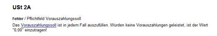

.. genauso könnte auch bei USt Jahreszahlern, bei denen der Saldo des Kontos 1780 USt VA aus der Buchhaltung Null ist, auch eine Null bei der Programmverbindung zur USt übergeben werden. Diese Null auf dem Konto 1780 ist nämlich wirklich eine 0 und der Fehlerhinweis
nervt... 😉

genau ... hier liegt ja keine Flüchtigkeitsfehler beim manuellen Befüllen der Anlage EÜR vor, sondern ich möchte alle EÜR Felder automatisch mit den Rewe Daten füllen. Und wenn das Konto in Rewe Null ist, ist auch in die EÜR eine Null zu übergebrn, wenn die Anlage EÜR Nullwerte haben fordert. (s. USt VZ Soll)
Und wenn in Rewe das Konto Null ist, kann es auch nicht gleichzeitig 0,01 oder 0,02 sein oder die USt xxx sein, obwohl der Umsatz 0 ist.
