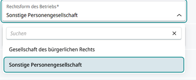

Hallo zusammen, bei einem Mandanten wird in EÜR-St die Rechtsform „Sonstige Personengesellschaft“ angezeigt und ist ausgegraut. Faktisch handelt es sich um ein Einzelunternehmen.

Dann hier meine Frage, ganz klassisch formuliert:
Wie kann man in EÜR-St die Rechtsform auf „Einzelunternehmen“ stellen,
wenn das Programm nur „GbR“ und „Sonstige Personengesellschaft“ anbietet und das Feld ausgegraut ist?
Es handelt sich faktisch um einen Einzelunternehmer, keine Gesellschaft.
Die Option „Mehrere Beteiligte“ ist nicht aktiviert, trotzdem erkennt EÜR-St den Mandanten als Personengesellschaft.
Gibt’s dafür irgendwo eine versteckte Einstellung oder muss man den Mandanten erst in eine echte Gesellschaft verwandeln, damit man ihn wieder als Einzelunternehmen buchen darf?
314159
202 Mal angesehen
Scheinbar wurde bei der Anlage des VZs als Unternehmenstyp Personengesellschaft ausgewählt. Hier hilft nur VZ löschen und neu anlegen.
