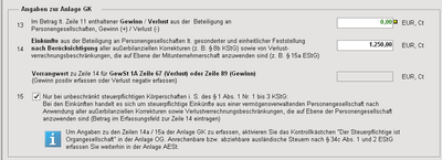

bei der Programmübergabe über nimmt es mir in Zeile 13 immer 0,00 weil mir sicher eine Buchung fehlt.
Kennt jemand den passende Buchungssatz SKR 04, für den Gewinn aus Beteiligungen an Pers. Ges. ?
In meinem Ausgangsfall bin ich in der Kompl.GmbH und hab nur Haftungsvergütung aus der Pers.G.
Danke.

Hallo carinametzmaier,
in die Zeile 13 der Anlage GK (Gewinn/Verlust aus der Beteiligung an Personengesellschaften) werden folgende Konten übernommen (SKR 04 / SKR 03):
  • 7004 / 2603: Erträge aus Beteiligungen an Personengesellschaften (verbundene Unternehmen)
  • 7008 / 2618: Erträge aus gewerblichen und selbständigen Mitunternehmerschaften
  • 7208 / 4872: Aufwendungen auf Grund von Verlustanteilen an gewerblichen und selbständigen Mitunternehmerschaften
übernommen.
Als Gegenkonto könnten Sie verwenden (SKR 04 / SKR 03):
  • 1260 / 1594: Forderungen gegen verbundene Unternehmen oder
  • 1280 / 1597 Forderungen gegen Unternehmen, mit denen ein Beteiligungsverhältnis besteht

Super!!! Genau das hab ich gesucht.
