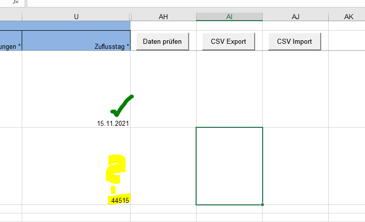

Mein Problem ist, dass das Datum als tt.mm.jjjj eingeben wird. Formatierung Datum.
Nach dem Prüflauf auf inhaltliche Fehler oder Umwandlung in die zu importierende Datei über das von Elster mitgelieferte Makro steht wieder die fünstellige Zahl drin.

Ausschnitt aus Datei. Excel kann man wohl nicht als Anhang hier dranhängen.
Manuel den 15.11.2021 in die Zelle U3 eingetragen. "Daten prüfen" klicken alles ok.
Kopiere ich nun den 15.11.2021 im Format Datum (tt.mm.jjjj) in die Zelle U4 und klicke auf Daten prüfen wandelt mir das Makro das Datum in die zu Grunde liegende Zahl um. 🤔

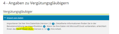

Die zu meldenden Umsätze kopiere ich in die Importhilfedatei (Quelle ist der zweite Screenshot)

... habe mir mal kurz dieses Formular 'vorgeknöpft'
In Spalte "U" (Zuflusstag) wird in dieser Excel-Tabelle das Datum ...
  • als Text erfasst
  • als Text exportiert
  • als Text importiert
  • als Text kopiert
... aber wenn solche Zellen aktualisiert werden, wandelt Excel solche 'Texte', die mit einem Datumsformat erfasst sind, in Zahlen um
... ein 'Hochkomma' bei der Erfassung dieses Datums, also der kleine Strich über dem #-Zeichen, schadet nicht und 'zwingt' Excel dazu, das Datum als Text zu betrachten !
edit:
witzig ist Folgendes:
'15.11.2021        ist ein Text
'15.11.2021+1   ist aber wieder eine Zahl  (44516),
                          die aber auch als Datum (16.11.2021) formatiert (dargestellt) werden kann
... außerdem würde ich an der Original-Tabelle nicht 'herumstricken' (Spalten löschen etc), sondern z.B. überflüssige Spalten nur ausblenden.
... keine Ahnung, wie Sie genau vorgehen, aber das, was ich getestet habe, hat  bei mir funktioniert

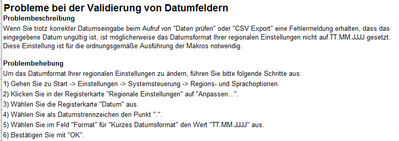

unter "Allgemeine Informationen" im Excel-Sheet findest du Hilfe zu Problemen mit dem Datumsfeld...
ich hoffe das hilft weiter...
