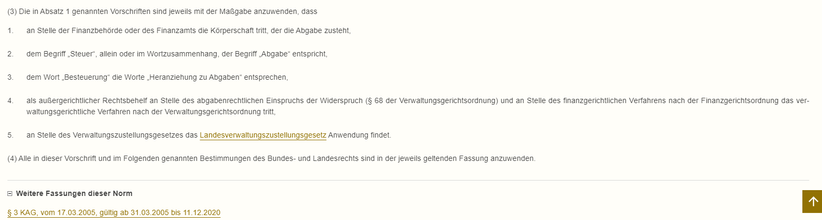

Aus der Verwaltungsschule Stuttgart:
Landesrecht BW - § 3 KAG | Landesnorm Baden-Württemberg | Anwendung von Bundesrecht | § 3 - Anwendung von Bundesrecht | gültig ab: 12.12.2020
Damit wird dies nochmal klarer, im Zweifel gilt aber trotzdem:
Die Behörde hat den Zugang nachzuweisen, also im Zweifel § 110 AO nehmen 😜
