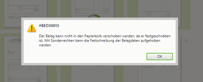

bereits bereitgestellte Belege zu löschen bedingt Sonderrechte (s.u.):
Was sind das für Rechte?
Vielen Dank!

Und noch eine Frage:
Das Sonderrecht ist anscheinend per Gruppenberechtigung zugewiesen, es funktioniert dennoch nicht. Haben Sie eine Idee?

Hallo @Duoist ,
Wenn die Sonderrechte auf dem Zugangsmedium für die richtigen Ordnungsbegriffe (Beraternummer/Mandantennummer) freigegeben wurden, sollte das Vorgehen funktionieren.
Ist mit "es funktioniert dennoch nicht" gemeint, dass Sie trotz Sonderrechten dieselbe Hinweismeldung beim Löschen eines Belegs erhalten?
Falls ja, könnte hier der Lösungsansatz sein:
Die o.g. Hinweismeldung sagt aus, dass vor dem Löschen des Belegs die Festschreibung mittels Sonderrechte für den Beleg aufgehoben werden muss.
Demnach muss erst die Festschreibung des Beleges aufgehoben werden, sodass dieser gelöscht werden kann. Ohne die Festschreibung aufzuheben, kann der Beleg nicht gelöscht werden.
Um die Festschreibung aufzuheben, markieren Sie in der Belegübersicht den gewünschten Beleg und klicken Weitere Aktionen | Belegdaten Festschreibung aufheben. Anschließend können Sie den Beleg löschen.
