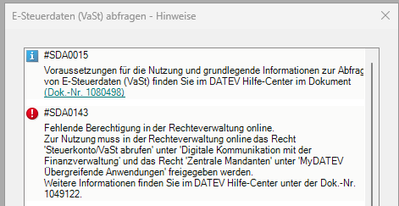

wir haben bei uns derzeit etwas Ärger mit der Vollmachtsdatenbank oder der Rechteverwaltung, das wissen wir selbst nicht so genau. Wir haben historisch bedingt zwei Beraternummern, keine Unterberaternummer. In der Rechteverwaltung sind sämtliche Rechte für die E-Steuerdaten, Steuerkonten etc. für beide Beraternummern vergeben. In der Vollmachtsdatenbank ist automatisch eine Beraternummer hinterlegt. Für diese funktioniert auch der Abruf der E-Steuerdaten ohne Probleme, nur für die andere Beraternummer können wir keine E-Steuerdaten abrufen, der Steuerkontenabruf geht allerdings. Es kommt die Fehlermeldung:
Fehlende Berechtigung in der Rechteverwaltung online. Zur Nutzung muss in der Rechteverwaltung online das Recht "Steuerkonto/VaSt abrufen" unter " Digitale Kommunikation mit der Finanzverwaltung" und das Recht "Zentrale Mandanten" unter "MyDatev Übergreifende Anwendungen" freigegeben werden.
Die Rechte sind allerdings hinterlegt. Das Problem ist auch erst aufgetreten seitdem der alte Geschäftsführer ausgeschieden und seine SmartCard deaktiviert wurde, danach wurde die SmartCard der neuen GF bei der Vollmachtsdatenbank hinterlegt, sie kann nun auch die Kanzlei verwalten in der Vollmachtsdatenbank.
Daraufhin hat die neue GF versucht die zweite Beraternummer in der Vollmachtsdatenbank hinzuzufügen, in dem bei Berechtigungen verwalten oben links die zweite Beraternummer eingetragen und die TAN eingegeben wurde, auch das führte zu keinen Änderungen.
Alternativ hatten wir versucht die EStE die unter der zweiten Beraternummer laufen einfach umzuspeichern auf die funktionierende Beraternummer, auch dies ermöglicht keinen Abruf der E-Steuerdaten.
Uns wundert das es mit der hinterlegten Smartcard des alten GF ging. Hat einer eine Idee zu dem Thema? Kann man zwei Beraternummern auf einer Smartcard hinterlegen, dass das vlt. das Problem ist?

ich habe seit heute ein ähnliches Problem.
Kann plötzlich keine VaSt mehr abrufen.
Bei Kontrolle von Steuerkonto online sehe ich, dass bei einigen Mandanten eine mir fremde Beraternummer hinterlegt ist.
Wie kann das sein? Der letzte Abruf wäre im Dezember 2025 damit gewesen. Aber die stimmt mit keiner SmartCard überein und eine Änderung oder neue SmartCard wär mir nicht bewusst.

Wir haben dasselbe Problem!! Keine Ahnung wer diese andere Beraternummer ist.

Das ist scheinbar die identische Fehlermeldung, die bei mir allerdings (bislang) nur bei einem einzigen Abrufversuch aufploppt. Ich habe die Vollmacht bereits einmal gelöscht und wieder neu angelegt. Das hat nichts geändert. An einer fehlenden Berechtigung kann es nicht liegen, da der Abruf bei anderen Mandaten funktioniert und ich der Administrator bin. Ich habe nur eine Beraternummer. Haben Sie noch einen Tipp für mich?

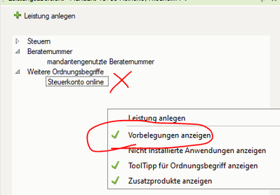

ich hatte diesen unerklärlichen Berechtigungsfall auch Mal, bis aufgefallen ist, dass die Steuerkontoonline Leistung auf der falschen Beraternummer abgefragt worden ist... da kann das mit den Berechtigungen noch so sauber eingetragen sein wenn per se kein Zugriff auf die falsche Beraternummer besteht.
Schau mal in der Leistungsübersicht \ Vorbelegungen anzeigen \ und dann die Steuerkonto online Leistung.

Das hab ich auch so überprüft aber das man diesen Weg gehen muss, ergibt keinen Sinn.. Wieso ist überhaupt eine andere Beraternummer hinterlegt? Ganz komisch.

vielen Dank. Da steht in der Tat die Beraternummer eines Testmandanten aus dem Hause DATEV. Sehr merkwürdig. Seit vielen Jahren hat bei diesem Mandanten der vASt-Abruf funktioniert, sprich, war er wohl unter der richtigen Beraternummer erfasst. Ich hab hier nichts angefasst, weiß ad hoc gar nicht, wie das geht ;-). Wenn ich den Bestand im ESt-Programm öffne, ist dort auch unsere Beraternummer zu sehen.
Nun wollte ich den Mandantenmanager im ESt-Programm öffnen und bekomme die Meldung, dass "der Zugriff auf den Datenpfad nicht möglich ist, da das entsprechende Laufwerk nicht gemappt oder der Computer umbenannt wurde". Dafür, dass ich in der Smart-IT arbeite, finde ich all diese Vorkommnisse mehr als ominös. Ich hoffe, dass das mit dem nächsten update wieder gerade gezogen wird...
