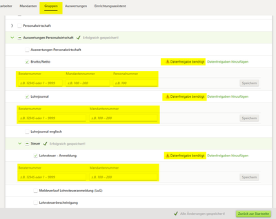

Ich finde keine Lösung, wie ich Berechtigungen in einer Gruppe - ohne Globale Freigabe - schnell eintragen kann. Bisher gehe ich den langwierigen Weg, dass ich jede Freigabe einzeln erfasse. Das ist bei der Ersteinrichtung in "Auswertungen Personalwesen" eine zeitfressende Angelegenheit. Gibt es da wirklich keine bessere/schnellere Lösung, wie ich Beraternummer und Mandantennummer schnell auf alle Datenfreigaben kopieren kann?
@DATEV: Vielleicht können Sie eine Art Gruppen-Freigabe einrichten, ähnl. Globale Freigabe, die dann nur auf diese eine Gruppeneinrichtung gültig ist?

Ich will eine Gruppe nicht über die "Globale Freigabe" berechtigen, weil es mir die "Globale Freigabe" dann komplett auf den Benutzer überträgt. Wenn ein SmartLogin-Benutzer z. Bsp.
1.) auf 2 Mandate unterschiedliche Zugriffe hat, passiert es schnell, dass er durch die "vererbte Globale Freigabe" wo freigeschaltet wird, wo nicht sein sollte.
2.) Ich bei einem Mandat, für das ich wegen Problemen mehrere SmartLogins einrichten musste, an meine Grenze gestoßen: Der erste MA darf REWE+teilw.LOHN, der zweite MA nur REWE, der dritte MA nur LOHNvollzugriff usw.. - Ich finde es leichter Gruppen ohne "Globale Freigabe" zu bilden, z. Bsp. REWE, teilw.LOHN, LOHNvollumfänglich usw.. So muss ich nur 1x überlegen, was unter der jeweiligen Gruppe freigegeben wird und wer was darf. Die anschließende Rechte-Auswertung finde ich dann auch viel übersichtlicher.
3.) Das mit den Personalnummern war hier nicht mein Problem; wird aber sicher in anderen Fällen zum Problem.
@metalposaunist
Super Idea: "Was DATEV aber prüfen sollte: Im Oberpunkt Auswertungen Personalwirtschaft sollte man Berater / Mandant eintippen (...)"
Ich habe mir kurzfristig so beholfen, dass ich zuerst alle freizugebenden Auswertungen aktiviert habe. Dann kam überall "Freigabe fehlt" und ich habe zuerst überall die Beraternummer reinkopiert, danach die Mandantennummer und wo noch nötig die Personalnummer. So war ich auch auf der sicheren Seite, mich nicht zu vertippen.

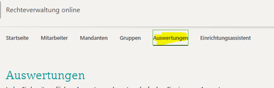

@metalposaunist "Das jetzt im Nachhinein auf Gruppen umstellen - wie? 2x DUO auf geht nicht, Rechte mega kompliziert und kopieren geht nicht. Und nun?
Habe ich just erst gemacht:
Da bekommst du ein mehr oder weniger schönes Protokoll. Das legt man auf den linken Bildschirm und rechts baut man das ganze in der Gruppe nach. Nicht schön aber nur noch stumpfe manuelle Kopierarbeit, das Hirnschmalz kann man sich dann sparen.

Da ich Auswertungen immer als - naja, schön ist anders empfand 😇, habe ich den Punkt bisher ignoriert. Aber dank Dir habe ich das just mal ausprobiert und muss gleich "meinen Senf" dazugeben:
  1. Auf der Startseite kann man Suchen ohne Enter; bei Eingabe von Begriffen schlägt DATEV was vor. Das ist in der Suche im Punkt Auswertungen nicht der Fall. Warum? 🤔
  2. Der Download findet als ZIP statt. Ich muss erst die ZIP-Datei öffnen, um die darin enthaltene PDF Datei zu lesen. Ist das für den Fall gedacht, dass man sich gleich 10 und mehr Auswertungen / Mitarbeiter gleichzeitig ziehen will und DATEV so 1 ZIP statt x PDFs herunterlädt?
Und in meinem konkreten Fall: 4 Seiten PDF Rechte + Deckblatt pro Mitarbeiter und ich brauche 5 oder 6 Gruppen. Wenn ich mal ganz viel Langeweile haben sollte ganz vielleicht. Vertue ich mich nämlich, werde ich vom Mandat einen Kopf kürzer gemacht. Das ist schon sehr heikel - so ohne Kopierbutton 😬

eben, auch wegen künftiger Mitarbeiterwechsel, wollte ich Gruppen machen, damit ich mich nur 1x reindenken muss und künftig die SmartLogins nur noch auf der Gruppe freischalten muss. Ich habe meine Gruppen jetzt aufwendig einzeln erfasst und bin künftig schnell in der Rechtevergabe. Wäre eben nur schön, wenn die Erst-Gruppenerfassung einfacher ginge.
