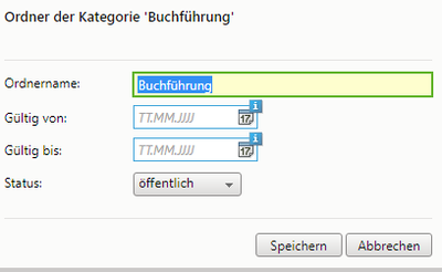

In der RVO muss das vertrauliche Recht für den MA vergeben werden, der auch die vertraulichen Ordner sehen darf.
RVO - Belege - vertrauliche Rechte.
In der Belegstruktur muss dann der entspr. Belegordner im Status als vertraulicher und nicht öffentlicher Ordner
gekennzeichnet werden. Siehe Bild. (Auf Ordner - re. Maustaste- Ablageort bearbeiten)
Vertrauliche Ordner können nur bearbeitet werden, wenn sowohl die Ordnerrechte als auch die vertraulichen Rechte eingetragen sind.
Viele Grüße M. Rembrink
