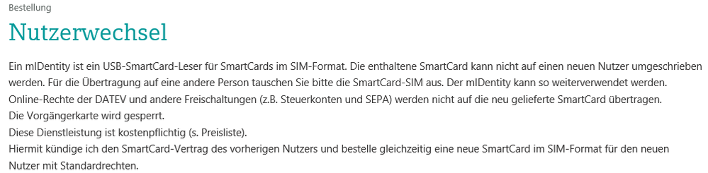

Hallo Frau Dürr,
genau das ist ja nicht möglich, wie schon im o.g. Screenshot deutlich beschrieben.
Es kann nicht überschrieben und es können keine Rechte auf einen anderen Benutzer kopiert/übertragen werden.
Wenn Sie die SIM aus dem mIdentity holen, ist er automatisch nicht mehr verwendbar.
Ich würde die SIM aber noch in der Kanzlei aufbewahren, falls es noch verschlüsselte Dokumente oder E-Mails für diese SIM gibt
Michael Vogtsburger

Die SmartCard im SIM-Format wird mit einer Frist von einem Monat zum Ende des Monats gekündigt und kann vernichtet werden.
Der Nutzerwechsel kostet 25 Euro und kann über das Formular Nutzerwechsel erfolgen (Info-DB: www.datev.de/info-db/1071237).
