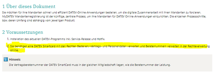

wir möchten aus organisatorischen Gründen die MyDatev Mandantenregistrierung nur zentral von entsprechend geschulten und berechtigten Usern durchführen lassen. Leider habe ich trotz intensiver Suche weder in der BRV noch in der RVo die Möglichkeit gefunden, zB den Aufruf über die kontextbezogenen Links im AP zu unterbinden.
Kann jemand auf die Sprünge helfen?

Die Freude über die schnelle Lösung von @eliansawatzki hielt nicht lange an, musste nämlich feststellen dass diese Rechte offensichtlich bei all unseren Smartcards "hart" auf der Smartcard für "Alle" Beraternummern eingetragen sind, obwohl wir sonst zu 99,9% ausschließlich mit Gruppenrechten arbeiten. Bedeutet für uns xx-2 Smartcards manuell abzuändern... 😫

Über die drei ... zu jedem Medium > Rechte löschen geht es nicht bzw. ist das keine Option? Danach ist die SmartCard sauber und frei von Rechten, wenn sie nicht durch Gruppen kommen.

Danke @metalposaunist für den Tipp, das macht es etwas leichter…
Vermutlich wird man auch zukünftig jede neue Karte erstmal so „behandeln“ müssen…
Finde ich gar nicht gut, dass Datev Rechte auf dem Medium vorgibt. Standard sollte „ohne Berechtigung“ sein.
