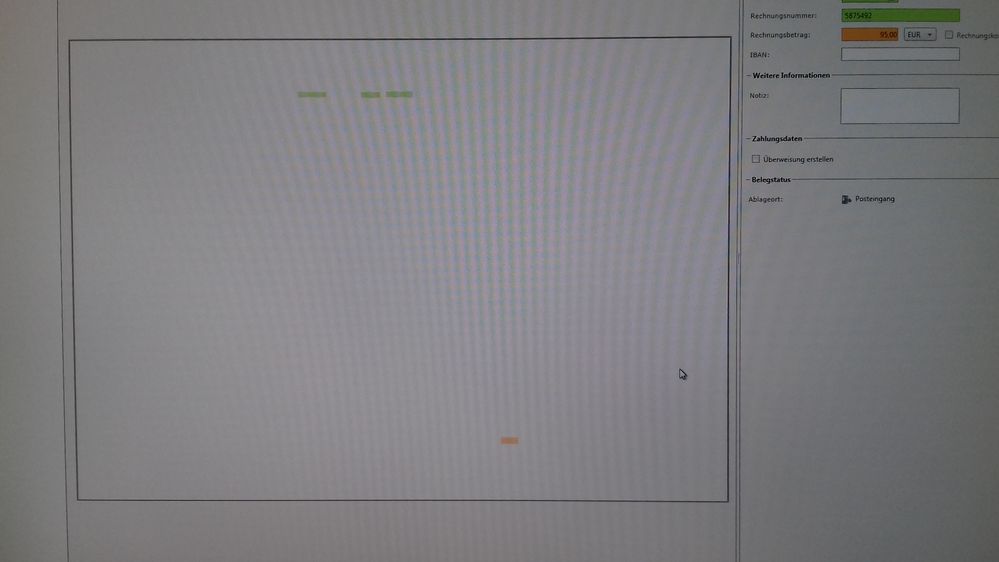

Moin , wenn ich mit meinem Scansnap Rechnungen scanne und in die Belegverwaltung hochlade, habe ich seit einem der letzten Updates immer mal das Problem, dass die Rechnungen nicht angezeigt werden. Ich muss dann erst alle Logos schwarz übermalen. Bei 30 Seitigen Rechnungen von EDEKA doch eher lästig...
So wird mir die Rechnung im Unternehmen online angezeigt.
Soll wohl an Rechten /Lizenzen liegen.

In diesem Fall lag es nicht am PDF an sich, sondern das Format der eingebetten Bilder.
Die Bilder sind im JPEG2000 Format, und dieses Format ist lizenzrechtlich problematisch. Es gibt ein Modul das man einbinden kann um das verarbeiten zu können, das hat aber eine eigene, eher unschöne Lizenz:
https://github.com/jai-imageio/jai-imageio-jpeg2000/blob/master/LICENSE-JJ2000.txt
man beachte den Teil mit Patenten und Haftungsausschluss.

das für Mittwochabend geplante Update konnte aus technischen Gründen leider nicht durchgeführt werden. Wir planen, es im Laufe der kommenden Woche (KW 23) einzuspielen. Bis dahin bitten wir Sie, neue Belege als Tiff-Datei einzuscannen bzw. hochzuladen. Alle in Unternehmen online als weiße Seite dargestellten Belege werden im Rechnungswesen-Programm der Kanzlei normal angezeigt, da der dortige Viewer nicht auf HTML basiert.
Bei der fehlerhaften Anzeige vereinzelter PDF-Dateien handelt es sich um kein Massenphänomen. Bisher sind uns 68 Fälle bekannt (die Meldungen in der Community eingeschlossen), was 0,03% aller Anwender entspricht. Bei diesen möchten wir uns für die Unannehmlichkeiten entschuldigen.
