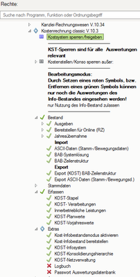

Eine Mandantin möchte in der Mandantenanbindung KOST verwenden. Welche Rechte muss ich freigeben? Akteull wird "#KOR30999 - Diese Funktion ist durch die Rechteverwaltung gesperrt!" angezeigt obwohl ich diese Rechte hier freigegeben habe:

Hallo @Florian_Brett,
auf Ihrem Screenshot konnten wir Folgendes erkennen:
Unter nur Nutzung des Info-Bestand zulassen muss ein grünes Symbol gesetzt werden.
Wenn bei diesem Punkt kein grünes Symbol oder ein rotes Symbol gesetzt ist, dann kann nur mit dem Info-Bestand gearbeitet werden.
Wenn es keinen Info-Bestand gibt, dann kann nicht mit der Kostenrechnung gearbeitet werden.
