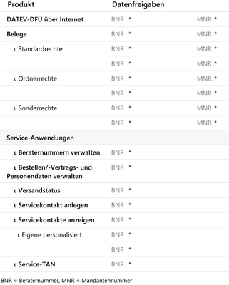

Habe gerade für den "alten" Betriebsstätten-miDentity folgende RVO-Einstellungen ausgelesen:

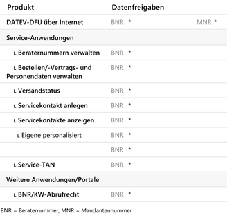

Beim Zertifikat sieht's so aus:
Nun frage ich mich, ob die Freigaben unter "Belege" im alten Stick eine Fehlkonfiguration waren oder Sinn machen könnten (damals wurde im Rahmen von Schulungen auch durch die Dozenten und diverse Try and Error Steps direkt mit den Rechten des Inhabers einiges - auch ggf. Unsinniges - versucht - hier ggf. allen Mitarbeitern den vollen Zugriff auf DUO zu gewähren).
