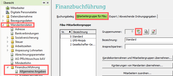

Sie können die benötigten Konten aber manuell eingeben:  Finanzbuchführung

Die verschiedenen Bereiche für Vereine/Stiftungen/gGmbH können Sie in Lohn und Gehalt über die Mitarbeitergruppen für Fibu anlegen:

bei dem betreffenden Mandanten in Lohn und Gehalt können Sie unter Mandantendaten | Finanzbuchführung | Allgemeine Angaben in der Registerkarte "Mitarbeitergruppe für Fibu" Mitarbeitergruppen anlegen. Anschließend kann den Mitarbeitern über die Erfassungshilfe "Mitarbeiterin zuordnen..." die ausgewählte Mitarbeitergruppe zugeteilt werden.
Diese Mitarbeitergruppen benötigen Sie, wenn Sie in der Finanzbuchführung die Mitarbeiter und die enstandenen Kosten und Verbindlichkeiten unterschiedlichen Konten zuordnen möchten.
Weitere Informationen können Sie dem Dokument 9219377 "Mitarbeitergruppe für Fibu" entnehmen.
