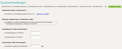

unter den Mandanteneinstellungen
-> Auswertungssteuerung
-> Zusatzeinstellungen
Kann unter Arbeitnehmer Online ein Zeitversatz eingestellt werden. Grundsätzlich habe ich hier in der Regel 3-5 Tage eingestellt, damit ich noch einen Puffer für eventuelle Wiederholungsabrechnungen habe.

Jasmina25 hat Recht.
Wird an dieser Stelle ein Zeitversatz eingegeben und in dieser Zeit eine oder mehrere Wiederabrechnungen gesendet, so wird dem Arbeitnehmer nur die aktuellste Abrechnung in Arbeitnehmer Online angezeigt. Der Zeitversatz beginnt  bei Wiederabrechnung nicht von Neuem, er zählt ab Senden der Erstabrechnung.
