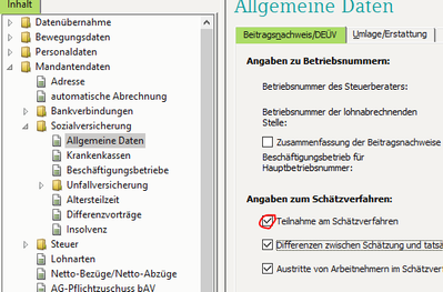

@Lohnmarie88  schrieb:
ich habe über LODAS eine manuelle Schätzung abgegeben (Mandant ist kein Schätzer)
Eine manuelle Schätzung kann man aber nur abgeben, wenn das Schätzverfahren aktiviert ist. Sonst haben die Eintragungen keine Wirkung.
Es muss also in den Mandantendaten die Teilnahme am Schätzverfahren aktiviert sein
Lohnmarie88
263 Mal angesehen
Es hat funktioniert! Vielen Dank!
