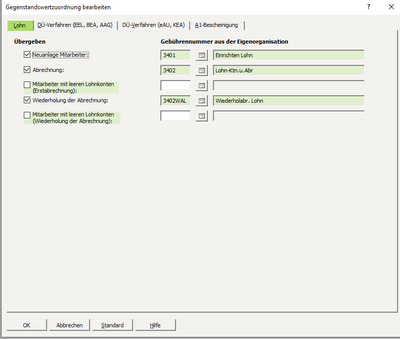

MC89
132 Mal angesehen
Hallo @Alexandra_Friedrich
gerade wollte ich mit der Kopierfunktion, wie von Ihnen beschrieben, die Einstellungen der Gegenstandswertzuordnung auf einen anderen Mandanten übertragen.
Leider erscheint hier u.g. Fehler. Das Problem ist, dass ich diesen Haken ja nicht wegklicken kann oder hier überhaupt eine Zuordnung treffen kann. Handelt es sich hier um einen Bug oder gibt es einen Trick das zu umgehen?
Ich habe zur Fehlermeldung im Hilfe-Center leider nichts gefunden.
Wir sind gerade in der Überlegung unserer Auftragsstruktur für nächstes Jahr umzustellen und dann mit der Übergabe der GGW zu starten.
Das Ganze wäre jetzt aber hinfällig, wenn ich unsere indiv. Einstellung nun 1000 Mal von Hand setzen müsste.
Christopher_Fürther
98 Mal angesehen
Hallo @MC89,
hatten Sie für die A1-Bescheinigung Beamte/Beschäftigte im öffentlichen Dienst eine Gebührennummer zugeordnet?
Sie finden diese Einstellung unter Extras | Einstellungen Mandant in der Registerkarte Eigenorganisation unter "Gegenstandswertzuordnung bearbeiten...".
