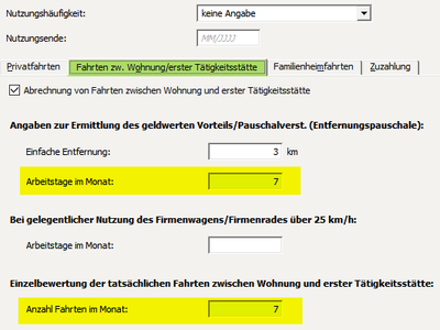

Nachricht 12 von 13
142 Mal angesehen
Ich habe es genau so gemacht und die Versteuerung für Whg/Arb wurde nur für 7 Tage vorgenommen.
Angenommen wurde eine regelmäßige Nutzung (weil ich keine Angabe gemacht habe, sieht man ja).
Ich hab dann leider keine Idee, was das Problem bei dir sein könnte.
