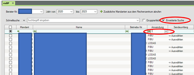

wir haben bei der euBP das Problem, dass wir keine Daten aus der Fibu übermitteln können. Die Beraternummer stimmt überein. Das Feld zum Sendeumfang ist leer. Hat jemand eine Idee, was wir einstellen müssen, damit es klappt?
Die Prüfung ist für den 28.11. angesetzt und die Lohnbuchhaltungsdaten sind laut RV auch schon angekommen.

Da Ihr Anhang nur Lodas anzeigt, müssen Sie die Anwendung "FiBu" auswählen.
I. d. R. fehlt die Betriebsnummer, deshalb kann es nicht gesendet werden.
Unter Sendeumfang auf "Auswählen" klicken und die Betriebsnummer ergänzen.
Wenn der normale Zeitraum (letzte 4 Jahre) gesendet werden soll, muss nichts weiteres erfasst werden.
Einfach vorne Haken setzen und auf "Daten übermitteln" klicken.
Bei abweichenden Zeit (z. B. letzte 5 Jahre wegen KSK) kann unter Abweichender Prüfbeginn oder Abweichender Prüfende ein anderes Jahr ausgewählt werden.

Vielen Dank für Ihre Antwort, leider kann ich bei Anwendung nichts auswählen. Können Sie mir erklären, wie ich bei der Anwendung Fibu auswählen kann?
tbehrens
744 Mal angesehen
Sie können mittels "Erweitere Suche" und dann unter Anwendung "Fibu" auswählen.
Allerdings wird bei uns automatisch nach Mandantennummer sortiert, weshalb Lodas und FiBu (soweit die Mandantennummer identisch ist) untereinander angezeigt wird.
Wenn nur Lodas existiert muss es ein Fehler im Datenpfad sein. Hier sollten dann Ihr Datev-Experte ran.
