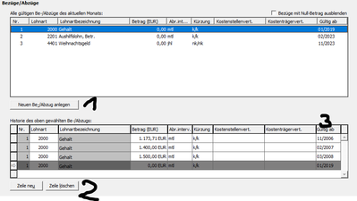

Nachricht 11 von 14
1339 Mal angesehen
1 = ganz neuen (weiteren) Bezug anlegen
2 = neue Historie anlegen/löschen bei bestehenden Bezügen
3 = Datum der Gültigkeit (im gezeigten Beispiel ist das Gehalt seit 01/19 auf Null, da danach Aushilfslohn)
